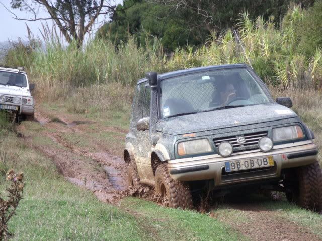

MensagemAssunto: Re: Silva - Vitara Hdi...RIP!!! :-(   Qui Nov 04, 2010 11:11 am
Ultimas alterações no Hdi, agora já tem os 31x10,5r15! cheers cheers cheers
Pensava que pudessem ser algo pesados mas até que a diferença não é assim tanta em estrada dada a reprogramação da centralina que já tinha. Em terra é outra coisa e nota-se bem a boa influência de estar uns cms mais alto e mais largo!
Para calibrar optei por PÓ no interior do pneu em vez dos pesos nas jantes como de costume. Ainda estou a ver como é mas é algo diferente ... supostamente o tal pó com o andamento vai para o sitio onde faz falta para equilibrar mas vamos ver...
No passeio pelo oeste do passado fds:
Ainda precisa de um toquezinho de rebarbadora num certo canto para ficar 5* mas assim já mexem bem sem roçar quase nada. Em andamento normal não toca, apenas quando cruza um pouco é que vai lá.
