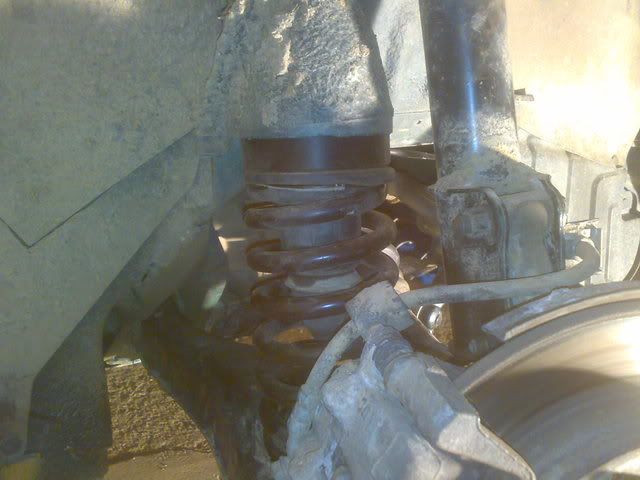

olha uma foto das molas da frente de origem do jonas, de quando ele mudou de pneus, não digo a altura , mas sim a volta das molas, tem quase o dobro das tuas
MensagemAssunto: Re: Diario de bordo viTTara miguel_156   Sab Mar 21, 2009 3:14 am
não é 100 % mas penso que dá pra ter uma ideia, no do jonas conto 6 voltas e no teu , não dá pra ver bem , mas parece que tem 4 voltas

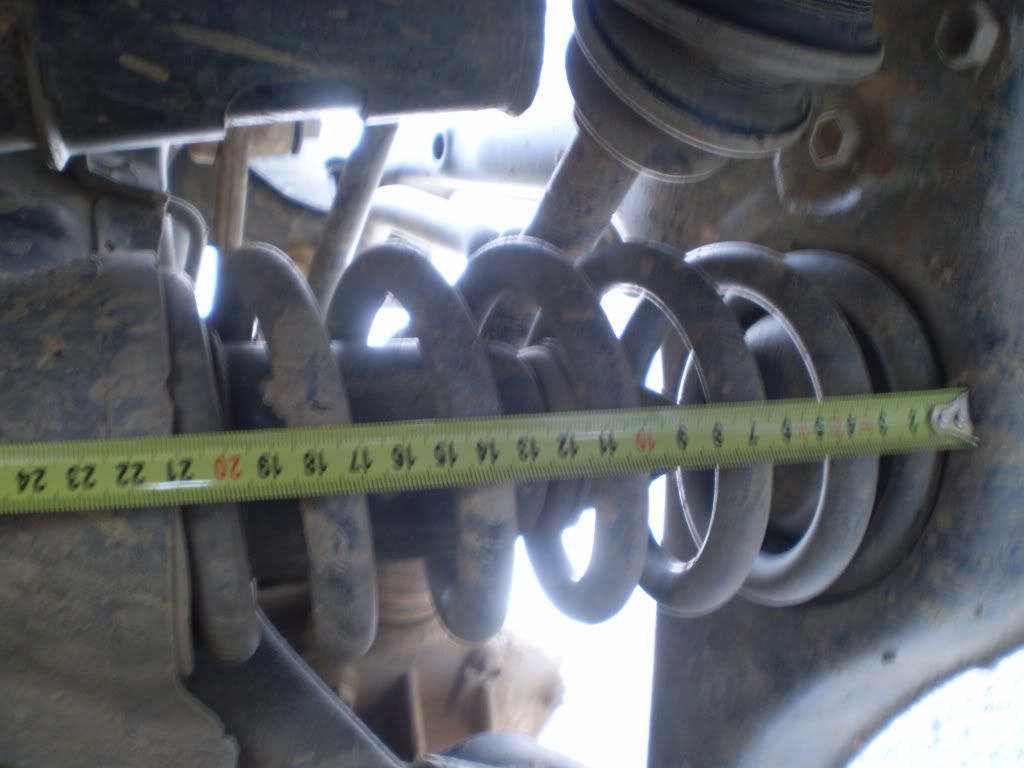

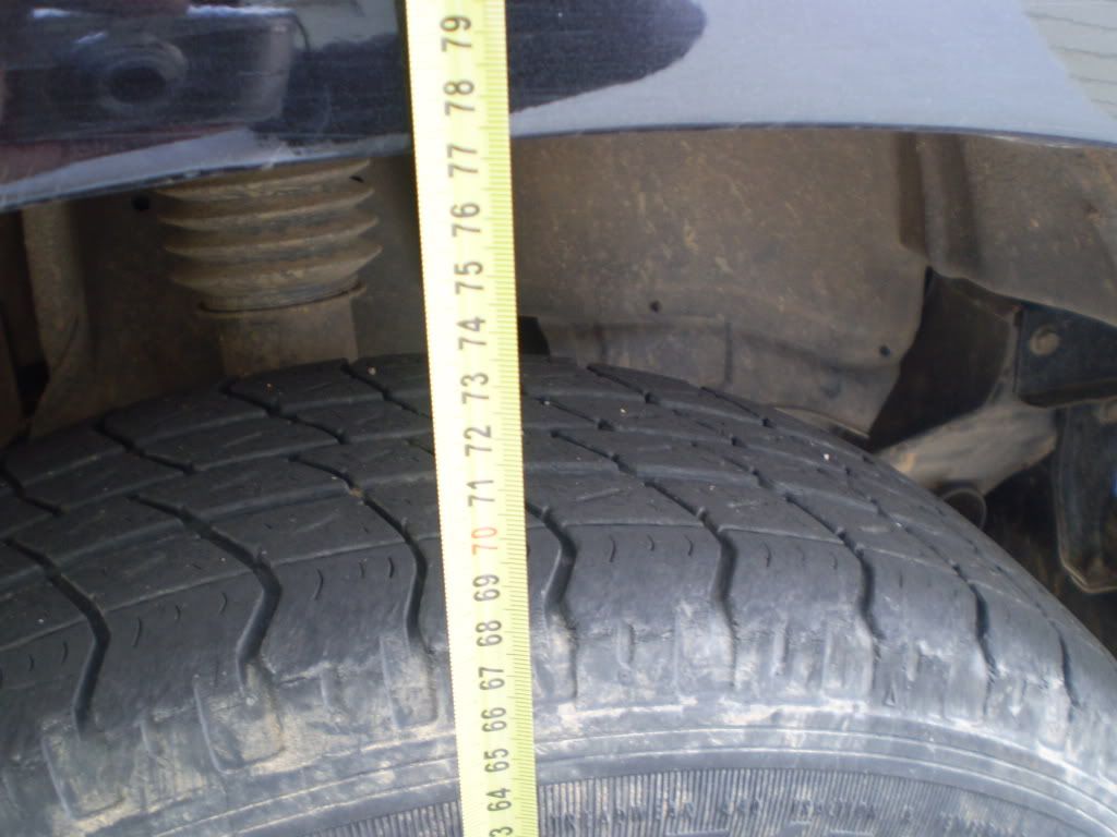

Boa tarde!!
Miguel_156 espero ajudar em alguma coisa aki vão as fotos com as medidas.
mais fotos e so pedir ou medidas de outras coisas.
mola dianteira
roda trazeira
roda dianteira
timoga
Número de Mensagens : 172
Localização : Bragança
Data de inscrição : 27/10/2008
MensagemAssunto: Re: Diario de bordo viTTara miguel_156   Seg Mar 23, 2009 11:26 am
Bem na roda de traz ta igual mas a frente realmente o teu ta muito baixo.
a mola tem menos 2.5cm deve ter sido mudada repara nas voltas da mola a do meu tem 5 voltas a do teu tem menos.
timoga
jonas
Número de Mensagens : 85
Localização : Lousã
Data de inscrição : 21/03/2008
MensagemAssunto: Re: Diario de bordo viTTara miguel_156   Seg Mar 23, 2009 11:39 am
realmente a tua mola parece ser mais pequena, nesta foto do meu da para ver melhor a mola, amanha tiro a medida da mola pois a do jipe nao e igual andou a comer danoninhos
