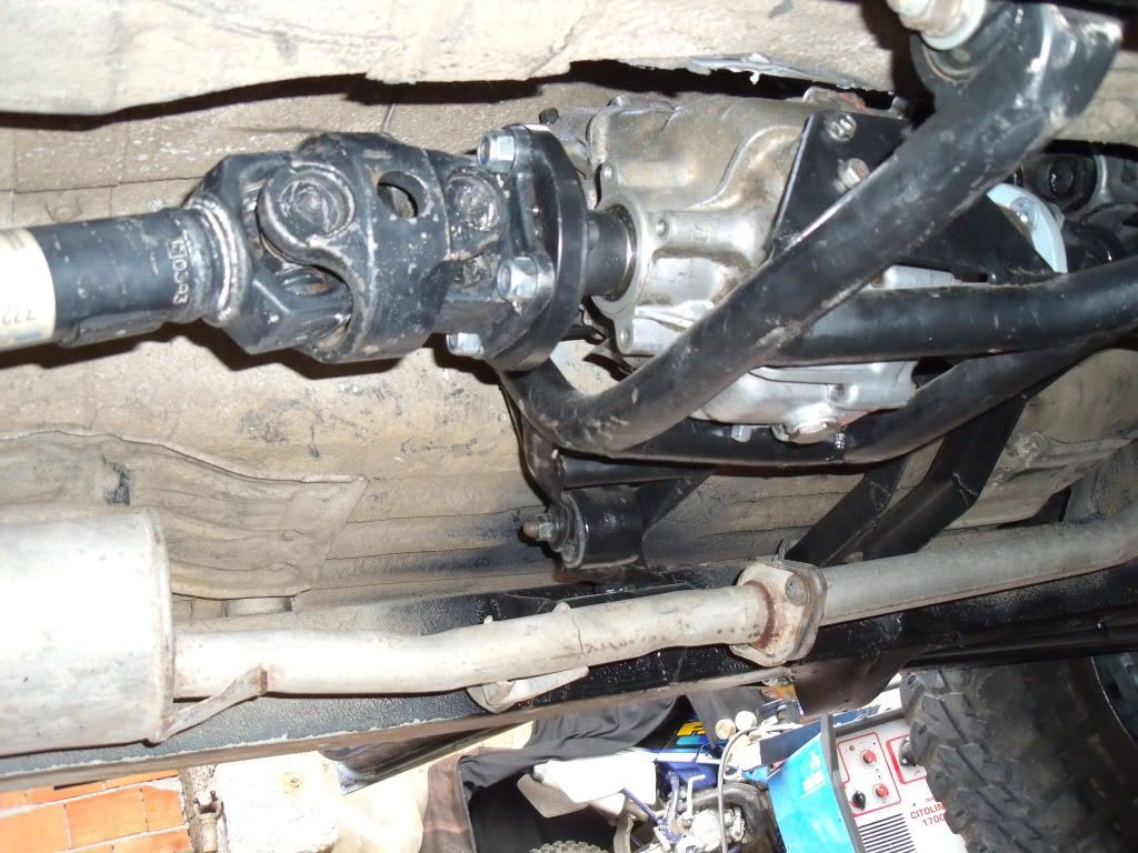

o meu nome é jose magalhaes,sou de fermil de basto
tenho como viaturas tt,um pagero que ao longo de 15 anos me tem proporcionado muitas aventuras e muitos momentos unicos.
e um vitara que trasformei a meu gosto e que tambem estou a tirar muito gozo...
ai vao algumas fotos

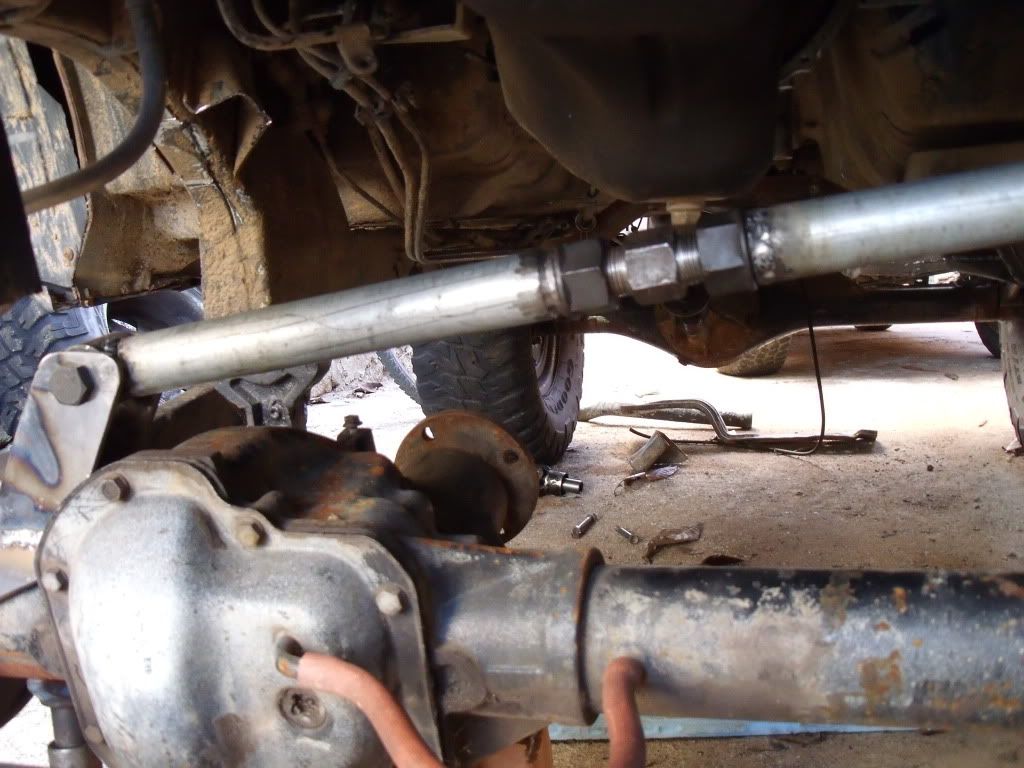

MensagemAssunto: Re: vitrol   Qui Dez 10, 2009 3:01 pm
já vi k tens eixo rigido á frente, é de um samurai?
mostra lá tb k modificações fizeste

parecem ser é de um patrol...o do vitara branco e que não da pa ver bem mas parecem ser mais pequenos...

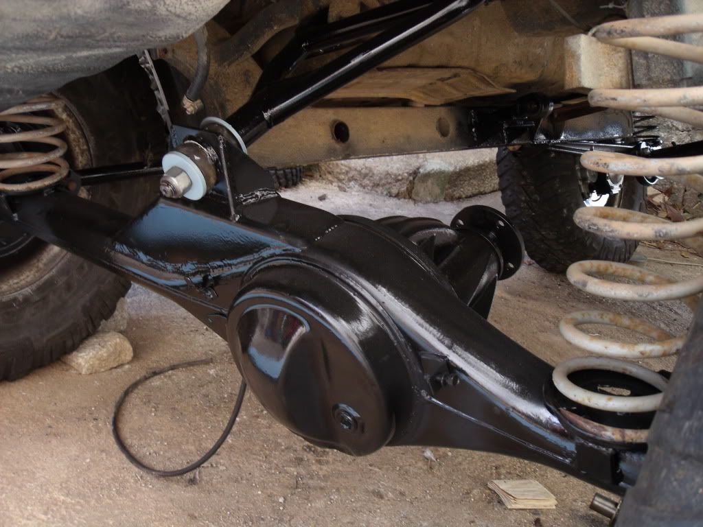

ai vai a lista de alteraçoes
.eixos patrol 3.3 D
.caixa veloc.samurai 1.3
.caixa trans. sj410
.transmiçoes patrol crozeta dupla
.molas de traz lada niva de traz
.molas da frente sao as de traz vitara
.5 procomp 9000
.braços da frente RR
.jantes alargadas -20
.pneus 33-12.50-15 goodyear wrangler MT/R
.bomba conbustivel electrica facet
.discos de traz sao os da frente vitara
.pinças de taz R25
.servofreio e bomba de travoes toyota dina 3500kg
prt_hgt

deu muito trabalhoa modificação do eixo?
e da caxa? por agora era a reução na caix k queria fazer. e ando com essas ideias do samurai, pro vitara mas precisaa de saber se vale a pena.
pois pro ano, tou a pensar dedicar o meu tempo livre pro eixo da frente. mas se calhar vou optar por um de um samurai, mas aind ao sei, ando em estudos. quando se quer algo bem feito tem desr estudado primeiro.
essas reduçoes ficaram porreiras axim? aguenta bem com os 33?

o meu concelho é meter uns eixos mais resistentes
ja fiz isso a um que ficou muito bom mas com 31 a cada passo leva um semieixo
em relaçao as caixas é uma boa opçao reduz bastante mesmo com 33
fica muito bom

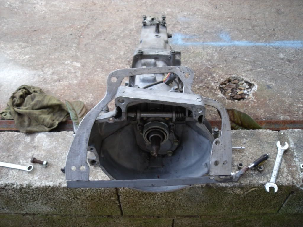

a minhaduvida é esta, será k compensa trokar ixo tudo? ou simplesmente comprar um kit da calmini de reduçao de caixa?
eo meu caso tinh de comprar uma caixa de mudanças e uma de transferencias, e depois andar a inventar. se calhar mesmo pelo preço praticado por a calmini, dve sela por ela.

Mas tanto a caixa de velocidades como a de transferências do samurai tem as relações menores e colocando o kit calmini então fica um disparate, para quem quer grandes sapatas é o melhor. (julgo eu)

agora tamebm estava a pensar aplicar a caixa de transferencias do 1000...
é facil de aplicar as caixas?

MensagemAssunto: vitrol   Sex Dez 11, 2009 3:02 pm
nao é facil
todos os apoios originais sao para sair
depois fazer o suporte da caixa,fazer um novo suporte e alargar um pouco o tunel para caber a caixa de transf."se tiver bodylift nao é preciso"
alinhar o melhor possivel as transmiçoes e recomendo cruzeta dupla
