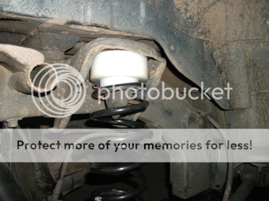

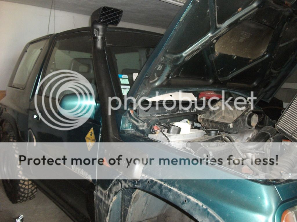

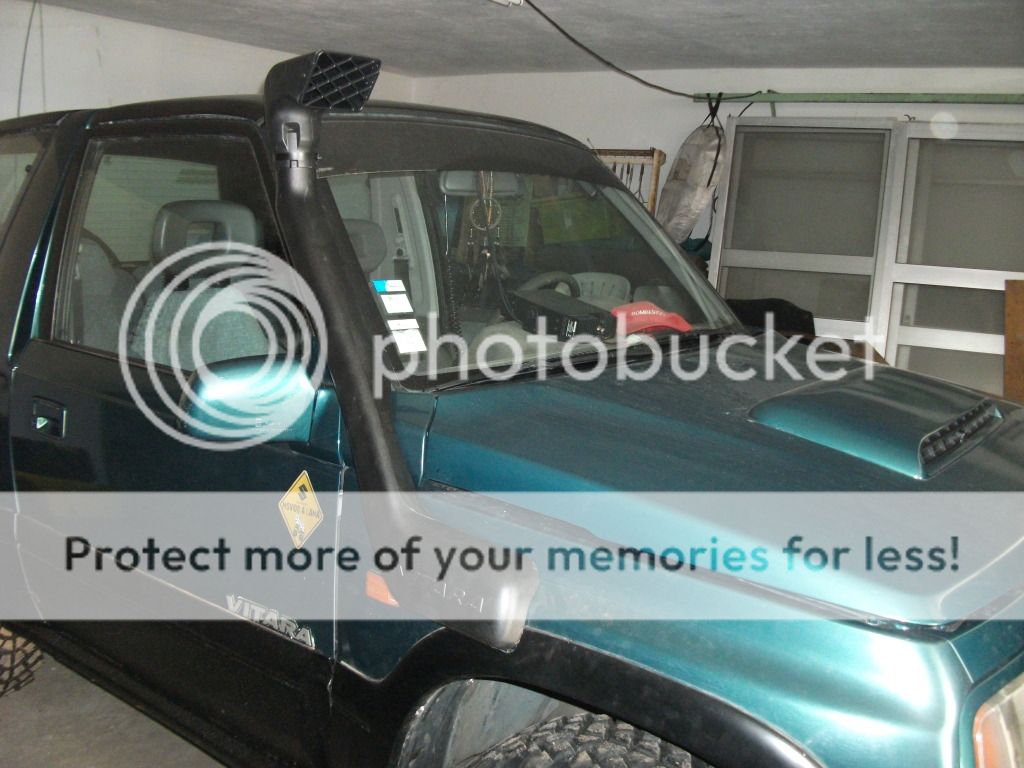

tal como tinha dito novos upgrades.
o vitas já conta com snorkel por engano que nao era para mim mas o meu colega foi para a terra dele e ja nao tinha tempo de o montar mete para outra vez..
assim ficou para mim cheers cheers
e ja conta também com tacos nas molas mais 4cm so a traz ainda falta por a frente
a montar o snorkel
como ficou
os tacos

falei em cortar as modas pq se as do mercedes tiverem mais 10cm que as do vitara terao que ser cortadas..se nao vai parecer um big foot...

O unico que conheco com molas do mercedes, pelo menos á frente, para além de serem muito moles, só lhe deram 1cm de altura extra.
André, quanto ao Snorkel, nos nossos Vitaras para ser preciso o Snorkel já tens água a entrar para dentro do carro, queres andar com o carro a cheirar a mofo? Very Happy
