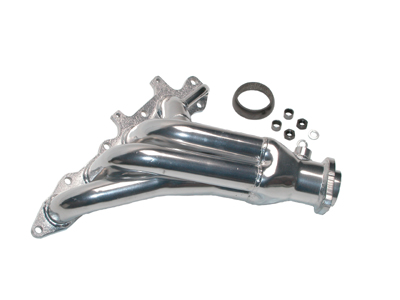

MensagemAssunto: Re: Vitara - Rasteirinho EVO IX   Ter Maio 29, 2012 10:13 am
Aplicação dos colectores independentes
ANTES
DEPOIS
Depois de levar uma coça, ehehehheh
Muito satisfeito, faz bastanta diferença, vale o investimento
Ver perfil do usuário http://www.youtube.com/cajuaudiovisuais

A maneira Laughing sao os 4-1 ou os 4-2-1 onde compras te?
CajuAudiovisuais
Número de Mensagens : 51
Localização : Angra do Heroísmo - Terceira - Açores
Data de inscrição : 20/05/2012
MensagemAssunto: Re: Vitara - Rasteirinho EVO IX   Ter Maio 29, 2012 10:43 am
Amigo Gomas22, comprei nos EUA - Calmini, as quatro saidas ligam todas numa
