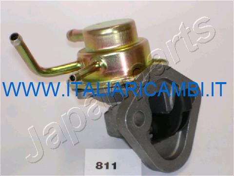

Depois de alguma pesquisa, já encontrei mais duas bombas gasolina para o meu Vitara!!
Uma é Blueprint (ADK86807), que consigo arranjar aqui em Barcelos e custa cerca de 100€ (sem desconto), mas ainda consigo ter um desconto (não sei de quanto)!
Depois encontrei outra da Japanparts (PB-811), que é uma marca italiana de peças para carros japoneses (etc!), e, que é praticamente igual à original, mas ainda não sei quem vende esta marca por aqui!
Se alguém souber quem vende esta marca aqui na zona de Barcelos, Braga e arredores; agradeço que me informe!
O site oficial é este: db.japanparts.it/cjapan/dettArt.jsp?id=PB-811&fr=4493
Encontrei à venda na net por 48,70€ (os portes ficam por 17,90€!!); está aqui (acho quer é uma loja online alemã!): seekpart24.com/japanparts/fuel-pump-pb811

O problema já está resolvido (ainda não tinha tido oportunidade para vir cá)!
Acabei por comprar a bomba Japanparts (PB-811) no site seekpart24.com
Ficou por 66,60€ já com entrega (veio da Alemanha pela UPS e demorou 4 dias úteis a chegar)!
O mais interessante é que a bomba é exactamente igual à original que estava no meu Vitara (mesma marca e mesmo modelo)!!
Ou seja: a Japanparts foi "buscar" a bomba ao fabricante original (Imsa), fabricante esse, que agora pertence à francesa Sofabex, que nem se dignou a responder ao meu email!!
Já da Japanparts foram muito prestáveis; uma italiana simpática indicou-me várias empresas de peças aqui em Portugal (Braga e Porto) que são clientes deles, mas, nenhum tinha a bomba em stock e só faziam encomendas mês a mês ou de 2 em 2 meses (e que não queria esperar tanto tempo daí ter comprado online)!
