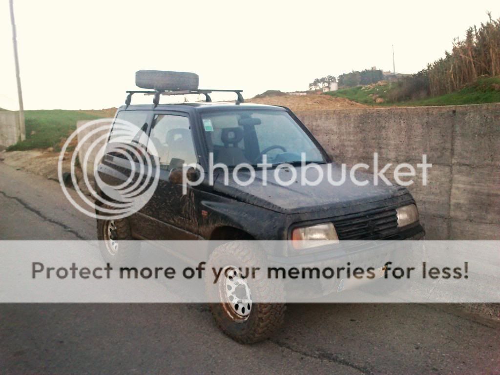

MensagemAssunto: Re: Vitara AS 1.6    Dom Dez 15, 2013 1:30 pm
roda no tejadilho, ainda tem de levar uns melhoramentos mas para já está arrumado,e os barulhos na traseira acabaram! hehe
e uma voltinha
em principio vai ser forrado a vinil preto brilho.

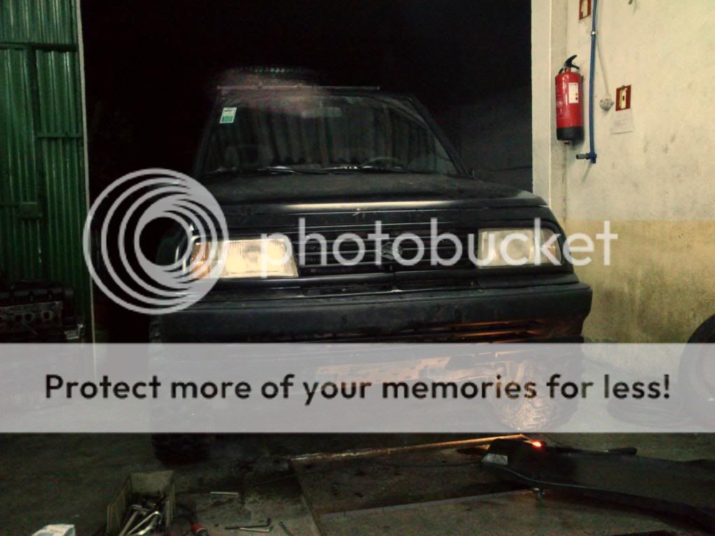

MensagemAssunto: Re: Vitara AS 1.6    Seg Fev 10, 2014 6:16 am
depois deste tempo todo parado parece que é desta que volta ao monte hehe
parachoques já no sitio, agora é por o de trás e arranjar a cabelagem e está feito
